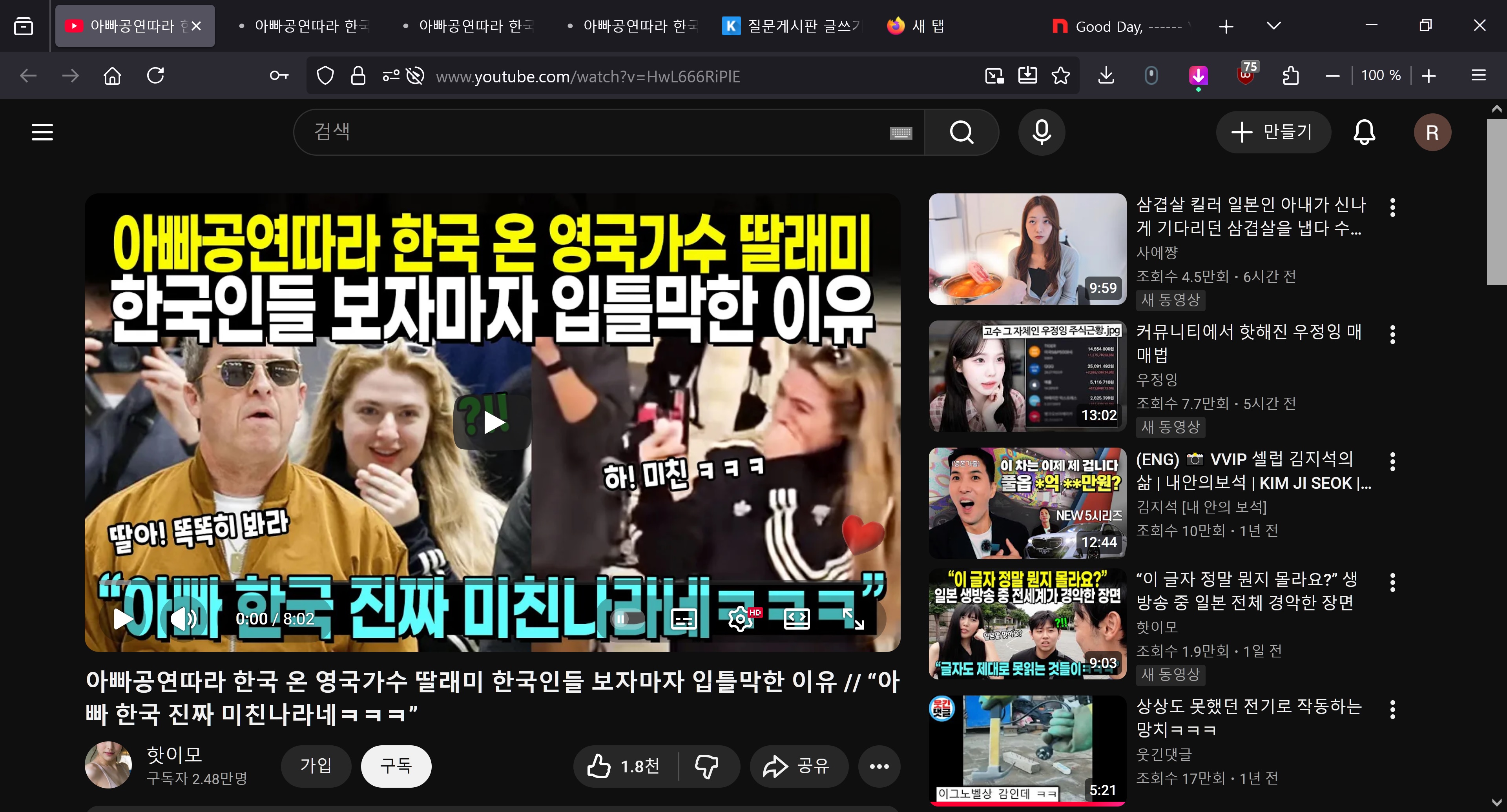

유튜브 무한로딩 문제
KT 회선을 쓰는데
3.7.6 을 이상 없이 잘 쓰다가
어느날 부턴가 갑자기 유튜브 무한 로딩이 걸리길래
3.7.8 로 업데이트 해서 이상 없이 잘 썼는데
3.7.9 로 다시 업데이트 하니 유튜브 링크가 또 무한 로딩이 걸리네요
다른 인터넷 링크들은 로딩 없이 잘 실행이 되는데
유튜브만 무한 로딩이 걸리네요
3.7.9 업데이트 후에
유튜브 같은 창을 4~5개씩 열어야
탭 중에 하나가 로딩이 제대로 끝나네요
스샷에 있는 유튜브 탭 중에
첫번째게 제대로 로딩이 된거고
2, 3, 4째 창들이 무한 로딩 걸린 현상 입니다
저 로딩이 안 끝나고 끝없이 계속 도는데
그러면 유튜브 영상 재생을 눌러도
제대로 안 나오고 화면에서 로딩이 무한으로 도네요
3.7.8 은 괜찮았는데
업데이트 하고 증상이 또 생긴거 같네요
항상 시크릿DNS 잘 사용하고 있습니다
감사합니다
    • 3.7.8에서 3.7.9로 업데이트하면서 파편화 확장 기능만 일부 수정되었고, 그 외의 동작은 동일합니다.
      현재 개발 환경도 KT 회선이며 Windows 10/11을 사용 중이지만, 말씀하신 유튜브 무한 로딩 현상은 재현되지 않았습니다.
      참고로 googlevideo.com 도메인은 기본적으로 예외목록에 추가를 해두어서 파편화 기능이 적용되지 않기 때문에 유튜브 재생에 직접적인 영향을 주지 않습니다.
      혹시 환경설정에서 SNI 옵션을 어떻게 설정했는지 알려주시면, 분석에 도움이 될 것 같습니다.
      감사합니다. ^^

    • 시크릿DNS를 종료하신 후 아래 파일을 다운로드하여 SecretDNS 폴더에 덮어쓰기 한 뒤 실행해 보시겠습니까?
      몇 가지 수정이 포함된 버전입니다.
      개선 여부를 확인해 주시면 감사하겠습니다.

      • 수정 버전을 덮어도 무한로딩 증상은 같은거 같네요~

    • 아래 링크에서 파일을 다시 다운로드받아 기존 파일을 덮어쓰기 해주세요.
      그다음 환경설정 - 기타 설정 - 접속기록 사용 항목을 체크한 뒤,
      프로그램을 실행하고 유튜브 영상을 재생해 주세요.
      https://gnu.kilho.net/temppds/338/0/down
      재생이 완료되면 접속기록 내용을 댓글로 남겨주시면 확인해드리겠습니다.
      참고로, 유튜브 재생 시 아래와 같이 (X) 표시가 나타난다면
      파편화 예외처리가 정상적으로 작동 중임을 의미합니다.
      rr7---sn-3u-bh2zk.googlevideo.com (X)
      rr3---sn-3u-bh2z6.googlevideo.com (X)
      감사합니다.

      • 이번 수정 버전에서는 로딩이 좀 덜 걸리는거 같습니다
        아예 완전히 사라진 건 아닌데 4~5개씩 열었던게
        1번에 열리기도 하네요
        접속 기록은
        rr6---sn-3u-jwwl.googlevideo.com (X)
        rr6---sn-3u-jwwz.googlevideo.com (X)
        로 나오는거 같네요
