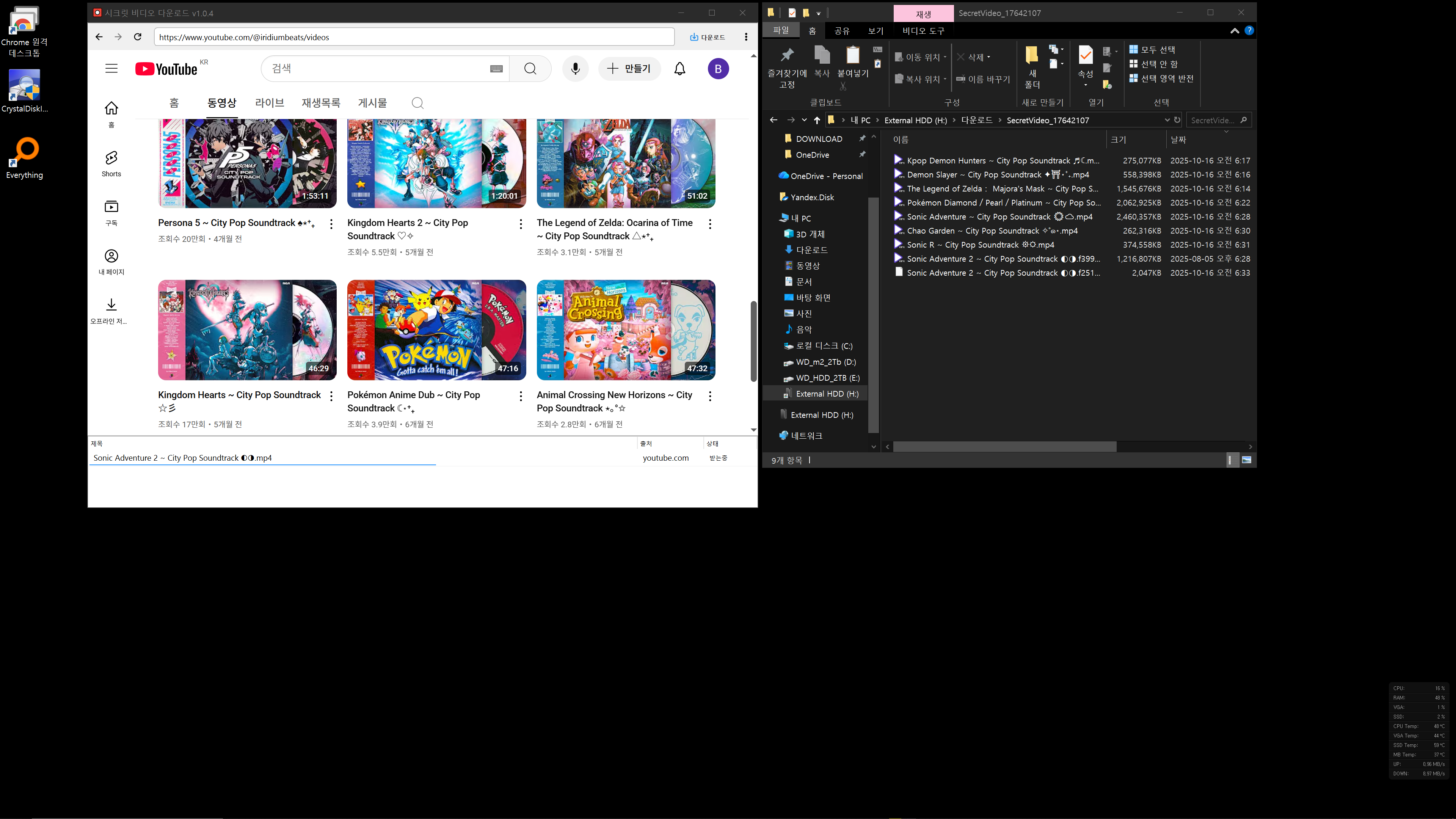

            1.0.4 버전으로 확인했는데요, 다운로드 버튼을 누르면 채널 전체 영상이 받아지기는 합니다.
            채널 일괄 내려받기를 하면 당연히 하나의 임시폴더만 생성되는데, 채널 내 영상이 순차적으로 내려받기를 시작하고,
            받아지는 도중에 해당 임시폴더 안에는 내려받은 영상 파일들이 나오고, 실행 해 보면 제대로 받아진 것을 알 수 있습니다.
            (0.9.9 버전까지는 개별로 내려받기가 완료될 때 마다 임시폴더에서 저장폴더로 옮겨졌었습니다)
            하지만, 이전에 말씀드렸듯 해당 채널의 영상을 모두 내려받은 후에는 마지막 파일만 저장폴더로 옮겨지고 나머지 파일과 임시폴더는 삭제됩니다.
            도움이 될 지는 모르겠지만 스크린샷은 본문에 수정해서 첨부 해 볼게요.

            • 제가 유튜브를 잘 알지 못해서, 우선 재생 중인 영상만 다운로드되도록 해두었었습니다.
              업데이트할 때 채널의 영상 목록을 하나씩 분석해 다운로드 목록에 추가하는 기능을 구현할 계획이었습니다.
              그런데 말씀하신 링크를 방금 확인해보니, 현재는 모든 영상이 정상적으로 다운로드되고 있음을 확인했습니다.
              다운로드된 파일들이 저장 폴더로 옮겨지도록 수정하겠습니다.
              감사합니다^^
