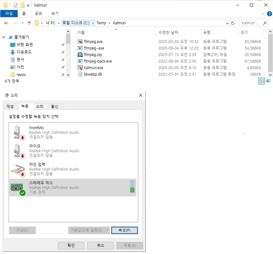

아래 버전을 받아서 녹화기능을 사용하고 있습니다.
• 칼무리 4.0.3 (2025/03/05)
- FFMpeg 7.1 업데이트
녹화설정에서 "사운드포함"으로 녹화를 하고 있습니다.
CMD창에서 아래 명령어로는 녹화 및 녹음이 잘 되는데요.
C:\Temp\Kalmuri>ffmpeg -f gdigrab -i desktop -f dshow -i audio="스테레오 믹스(Realtek High Definition Audio)" "output_with_mic.mp4"
칼무리에서는 녹화는 되는데 녹음이 안되네요.
로그파일도 같이 첨부드립니다.
혹시라도 시간되실 때 확인해 주시면 감사하겠습니다.
수고하세요.
감사합니다.
    • 최근 FFMpeg 을 업데이트하면서 녹음관련 드라이버를 찾지 못하는 버그가 있었습니다.
      확인 하고 수정했으며 내부 테스트를 좀 더 한 후 업데이트 하겠습니다.
      감사합니다.
