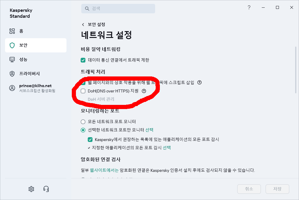

Kaspersky(카스퍼스키) 보안 프로그램은 자체적으로 DoH(DNS over HTTPS) 기능을 지원합니다.
이 때문에 시크릿DNS의 DNS 암호화 기능과 충돌이 발생할 수 있습니다.
충돌 회피 방법
  • 카스퍼스키의 DoH를 사용할 경우
    → 시크릿DNS의 DNS 설정을 "사용안함" 으로 체크하세요.
  • 시크릿DNS의 DNS 암호화를 사용할 경우
    → 카스퍼스키 메뉴에서 아래 경로로 이동해 DoH 기능을 꺼주세요.
    보안 > 트래픽 처리 > DoH(DNS over HTTPS) 지원 체크 해제
아래 이미지와 같이 설정할 수 있습니다.
Kaspersky DoH 설정 화면
정리
  • 두 프로그램이 동시에 DoH 기능을 사용하면 충돌이 발생합니다.
  • 하나는 활성화, 다른 하나는 비활성화로 맞추면 문제없이 사용할 수 있습니다.

      • 제가 카스퍼스키 백신을 최근에 테스트해보았는데, 정확한 정보는 확인하기 어렵습니다.
        하지만, 이전부터 DoH 를 지원하고 있었으나, 최근에 실제로 적용되기 시작한 것으로 보입니다.

    • 카스퍼스키 사용 중에 최근 업데이트된 시크릿 DNS 3.3.2 버전에서 충돌이 일어나던 원인이 이거였군요. 덕분에 해결했습니다.
      시크릿 DNS 항상 잘 쓰고 있습니다.
