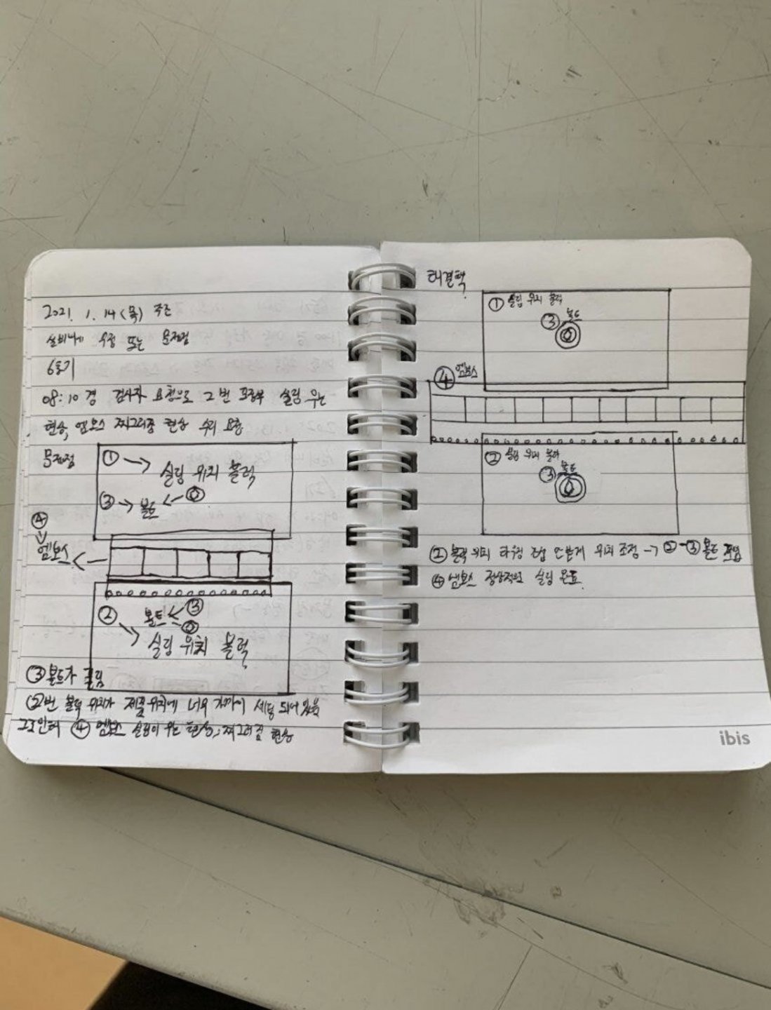

2021년 1월 14일(목) 08:10에 주조 설비 내에서 수정 또는 문제점이 발생하였습니다. 검사자의 요청으로 2번 정부 실링이 우는 현상과 엠보스가 찌그러진 현상의 수리를 요청하였습니다. 문제점은 ① 실딩 위치 블럭 엠보스와 ② 볼적 위치가 제품 위치에 너무 가까이 세팅되어있음으로 인해 4번 엠보스 실링이 우는 현상과 찌그러짐 현상이 발생하였습니다.

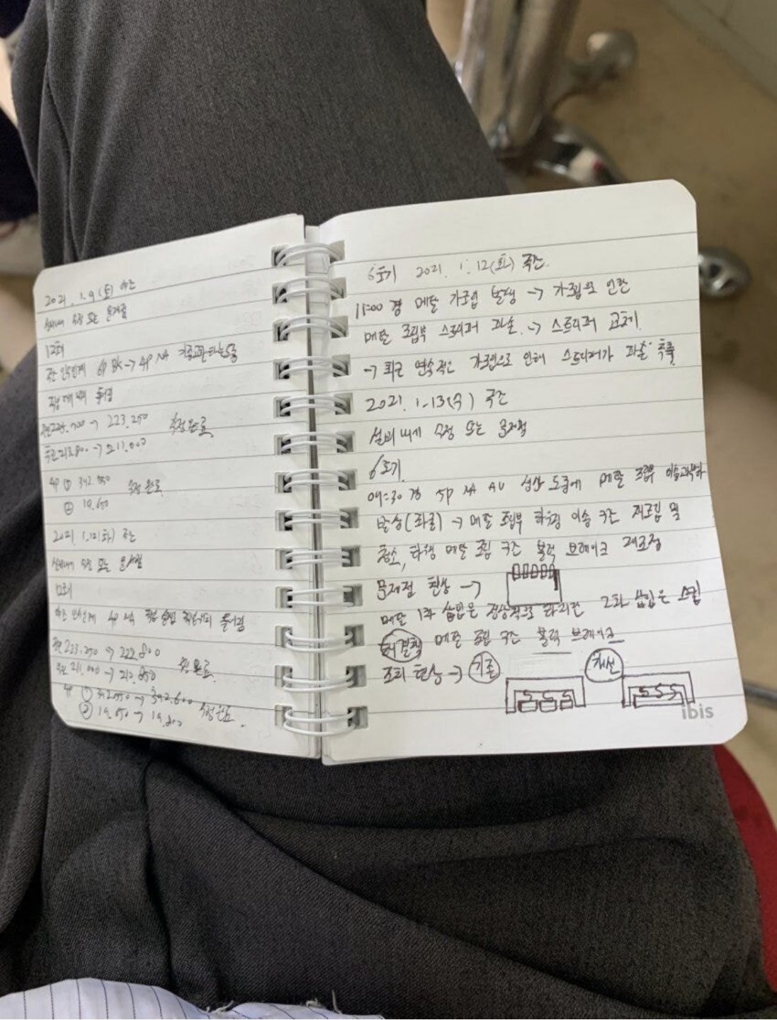

2020년 12월 17일(9) 32번 설비내에서 수정 또는 문제점이 발생하였습니다. 6호기 3P 컨텍 리드의 가운데 부분에 이상한 모양의 분량이 계속해서 발생하였습니다. 이 문제로 인해 대경혁 PIN이 대기를 해야하며, 본적 브레이크가 필요합니다.
2020년 12월 20일(일) 주간에 6호기 5P BK 생산 도중 픽업 구간에서 양품 수납 상하 이상이 발생하였습니다. 이는 작업 중 제품을 농림하였을 때 꼬장부 레일에 있는 에어문제로 추측되지만, 2st 흡착 Sol 사용대의 5P 사용이 꺼져있음을 확인하였습니다. 따라서 허족 기종 고르는 시 25t 흉추 51 사용유무를 확인하고 가능한 것인지 확인해야합니다. 또한 외관 검사 기준서에 따르면 WAFER HOUSING의 외성혁, 파손, 찍힘, Bum 이물질, PIN 변형, 누락, 미도움, 찍힘, 도쿄 변색 및 METAL FITTING에 이상이 발생하지 않아야합니다.
2021년 1월 9일(토) 야간에 설치하여 수정한 후에도 문제점이 발생하였습니다. 설립 위치 블럭의 볼트 조종 상태에 유해한 결함이 없을 것이며, 조립 평탄도 검사를 통해 제품의 열림 및 움직임이 발생하지 않아야합니다.

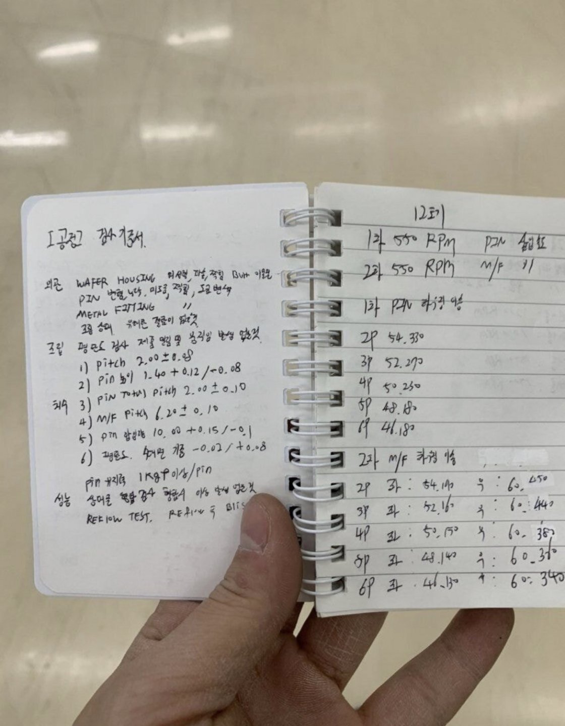

1201년 주간 인수인계 시에는 60 BK 4P NA 기종 교환 중에 문제가 발생하였습니다. 1) Pitch는 2.00±0.08이어야 하고, 2) Pin 높이는 1.40 +0.12/-0.08의 크기여야합니다. 그 외에도 3) Pin Total pitch는 2.00 ± 0.10, 4) M/F Pitch는 6.20 ± 0.10, 5) pin 압입량은 10,00 +0.15/-0.01, 6) 평탄도, 대면 기종은 -0.02/+0.08의 크기여야합니다. 또한 pin 유지력은 1kg 이상이 필요하며, 형탑 검사 및 형합시에 이상이 발생하지 않아야 합니다. 이에 따라 REF 10W TEST, RERION을 얻었습니다.
