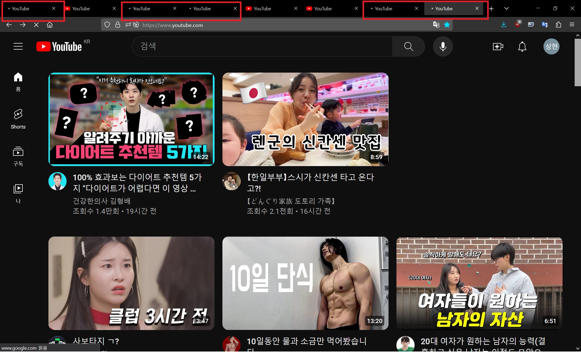

유튜브 탭을 열면 무한 로딩이 걸려버리네요
새탭 복사를 하면 풀리긴 하는데
어느 땐 탭 복사 후에도 로딩이 안 풀리구요
그래서 시크릿DNS 실행 풀고 탭을 열어보면 로딩이 전혀 안 걸립니다

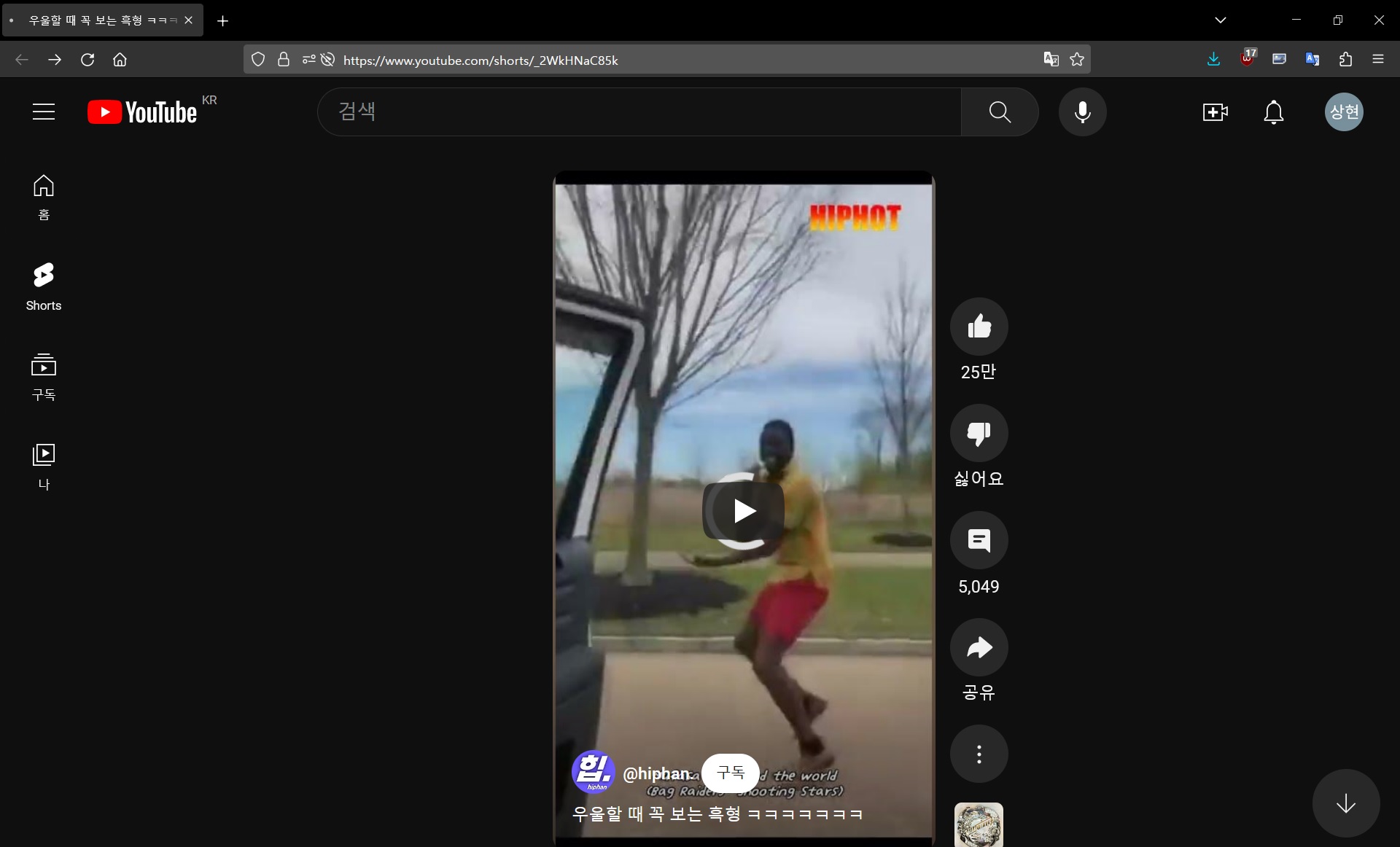

시크릿DNS 실행 후 로딩 걸린 유튜브 탭에서 영상을 재생 하면
재생이 안되고 영상에서도 무한 로딩이 걸리네요
썸네일이나 알고리즘 같은건 전부 잘 뜨는데
영상 재생만 안되네요
