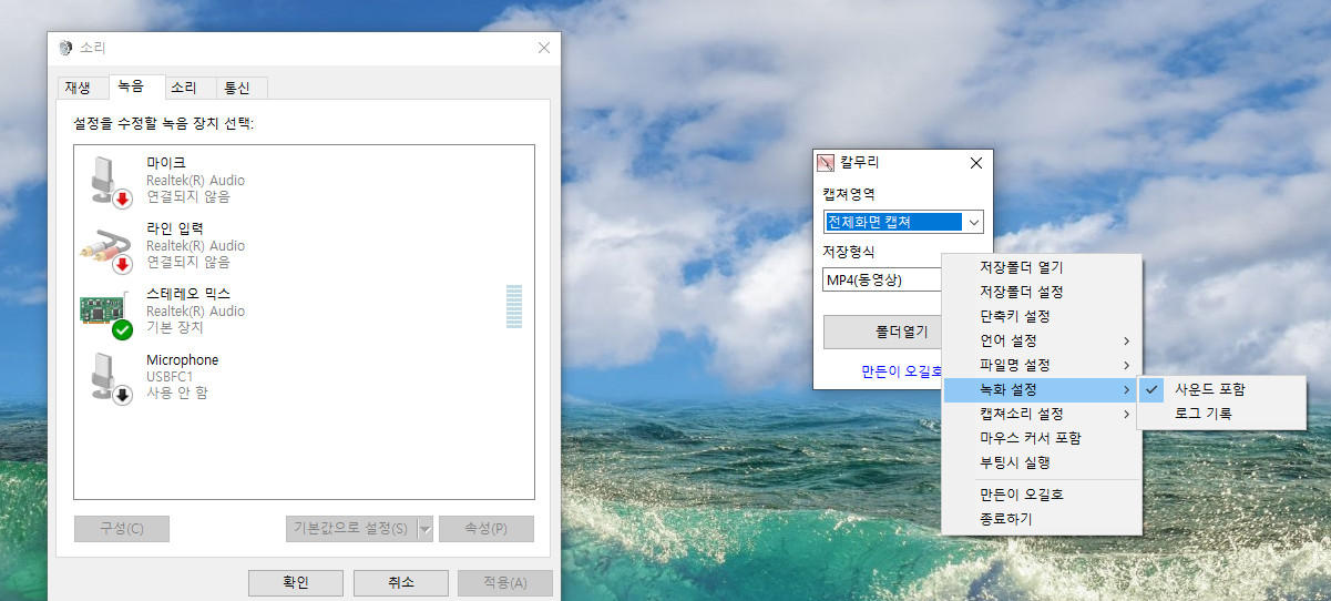

마이크 소리만 녹음 되길래 마이크 설정 해제하고 사운드카드로 설정 해 놨고 칼무리는 소리 포함으로 설정 해 놨는데도 소리녹음이 안됩니다 이런경우 어떻게 해야 할까요?
    • 컴퓨터에서 소리가 나올때  스테레오 믹스로 선택시 볼륨바가 움직이는지요?
      일반적으로 스테레오 믹스가 잘 작동되는데 특정 컴퓨터(저의 경우 작업환경 중 맥에서 부트캠프로 사용시)에서 작동이 제대로 되지 않아 VBCABLE 를 이용하고 있습니다.

    • 21-07-12
    • 감사합니다 해결 됐습니다.
