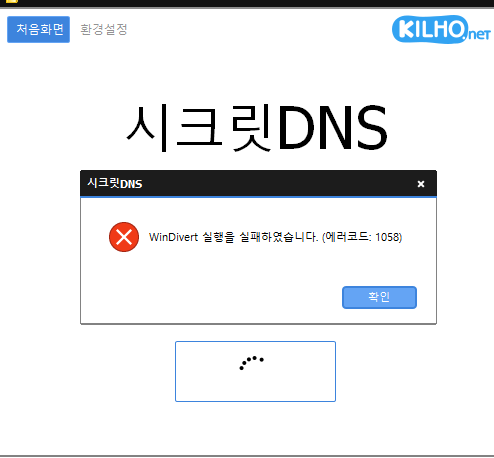

SNI만 쓰다가 이번에 업뎃되면서 DNS받아서 쓰고있는데요
실행하기를누르면 인터넷이 갑자기 안됩니다 그리고 실행하기를 꺼도 안되고요
아예 DNS를 끄고 조금있다가 인터넷을 다시켜면 연결되고요
이러고 DNS를 다시켜서 실행하기를 누르면 WinDivert 어쩌고 에러뜨면서 안되구요..
그리고 이럴때보면 오른쪽아래에 그 인터넷연결상태보면 그거는 연결되있다고 나옵니다
보통 인터넷연결끊기거나 문제생기면 거기서 네트워크 연결이 안됐다고 뜨는데 이경운 좀 다르네요
왜이러는건가요?? 설정은 캡쳐와 같이 받은그대로 냅뒀습니다
    • 1. 환경설정에서 DNS 를 기본으로 해두시고 실행해 보시겠습니까? 기숙사라던지 몇몇 환경에서는 DNS 설정을 수동으로 해야 인터넷이 되는 환경이 있습니다.
      2. 기존 SNI 는 종료가 된 상태에서 작동하신게 맞는지 확인 부탁드리겠습니다. 또는 비슷한 프로그램이 실행중인지
      에러메세지가 드라이버가 갑자기 중지된 경우로 보입니다. WinDivert 를 사용하는 여러 프로그램이 있어서 기존에는 실행버튼을 누르면 WinDivert 가 실행중인 경우 종료를 하고 다시 실행하게 해두었던것을 빼두어서 1058 오류가 생긴것 같습니다.
      3. 사용하시는 윈도우 버전과 백신을 알려주시면 확인을 더 해보겠습니다.
      참고로, 최근 업데이트를 하면서 DNS 서버를 지정하는 것이 윈도우 설정을 건드리는 부분이 없기 때문에 시크릿DNS가 종료가 되면 설치전 윈도우와 동일하게 작동됩니다.
      그리고 기존 시크릿SNI 와 충돌이 있었을수 있으므로 재부팅 한번 해보시고 실행해주시면 좋겠습니다.

      • SNI는 DNS깔면서 아예 삭제를 해버린상태구요. 오류가 나다가 또 좀 이따 껐다 켜보니 되고 그러네요.
        윈도우 버전은 2004,백신은 마소디펜더만 쓰고있습니다.
        일단 알려주신대로 재부팅하고 기본에 체크하고 하니 잘되네요 감사합니다. :)

    • 죄송한데 또 동일한문제가 일어나네요
      별다른거없이 컴부팅후 바로 인터넷만하다가 DNS켜서 해보니 똑같이 인터넷이 안되고 실행하기 OFF햇다가 ON하면 에러가 나네요
      재부팅하고 DNS바로 켜서 해보니 또 잘되구요ㅜㅜ

      • 프로그램을 수정해서 업로드 하였습니다. 다시 다운로드 받고 실행해 주세요.
        (트레이아이콘에 마우스를 대면 2.1.1.0 으로 표시 된다면 정상적입니다.)
        참고로 수정내용은 중지 버튼을 누를 경우 WinDivert 서비스도 중지 및 언인스톨 시키는 것을 추가해두었습니다.
        그리고 저도 부팅하고 인터넷 사용후 DNS 를 켜보면서 테스트 해보겠습니다.
