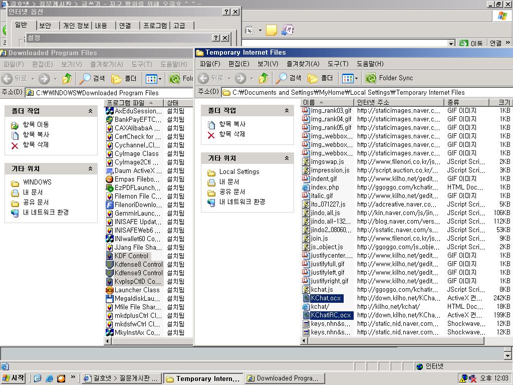

계속 질문을 남겨 죄송합니다만....
길호님이 걸어주신 링크로 설치를 해 봐도 깔리지 않는군요...
개체보기에는 길호님이 알려주신 파일이 안보이고
파일보기에만 있을 뿐입니다...
역시 채팅방은 계속 설치를 해야 한다고 뜨구요
이 것이 하나의 컴퓨터만 국한되는 것이 아니고
상당히 다수의 컴퓨터가 이런 것으로 확인이 되는군요...
스샷 첨부해서 올립니다
    • 캡쳐까지 해서 알려주셔서 감사합니다.
      그런데 설치를 해보신게 http://activex.kilho.net 임에도 되질 않는다는것이네요.
      현재 아래와 같이 소스에는 개체보기폴더로 지정해서 해당 폴더로 파일이 복사가 되어야되는데 그게 임시폴더로 가게된 이유가 이상합니다.
      혹시 어떤종류의 백신,악성치료 프로그램을 사용하시는지 알고싶습니다.
      Vista 에서 테스트해봤을 경우에도 관리자권한으로 설치시 정상적으로 되는것을 확인했기때문에, OS 문제보다는 악성치료,백신등에서 ActiveX 를 설치하기위해 해당 폴더에 파일을 카피하는것을 임의로 차단시켜서 임시폴더에 복사가 된게 아닌지 의심이 됩니다.
      참고로 수동설치의 기본과정은
      1. 길호챗관련된 OCX를 서버에서 윈도우폴더\Downloaded Program Files\ 에 설치
      2. 길호챗관련된 파일이 개체보기 폴더에 있을경우 레지스터리 등록하여 셋팅
      이렇게 단순히 2단계로 진행을 합니다.
      그런데 스샷을 확인하면 1번에서 실패가 되었다는게 이해가 되질  않습니다 ㅠㅠ
      [경로를 지정하는소스] DownPath := WinDir + '\Downloaded Program Files';

    • 딱히 사용하는 악성치료 프로그램은 없구요
      대체로 안되는 컴퓨터들이 V3가 깔려있는 것 같군요...
      그렇다면 해결책은 없는건가요

    • V3 를 설치해본 후 확인해 보도록 하겠습니다.
      혹시 설치시 별다른 에러메세지라던가 V3 프로그램에서 별다른 메세지는 없었는지 궁금합니다.
    • 08-10-08
    • 네...설치때 별다른 메세지는 없었습니다
      아 그리고 개중에는 아예 개체보기에서조차 파일이 보이지 않는 경우도 많습니다...
