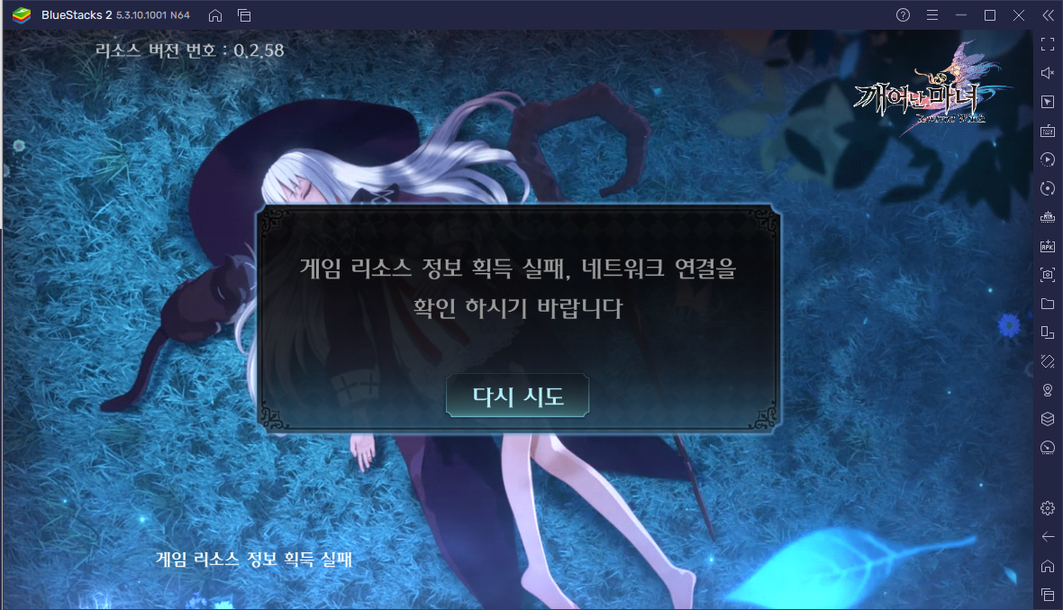

시크릿dns 블루스택도 예외목록 추가 가능한가요? 날씨좋아 쪽지보내기메일보내기자기소개아이디로 검색전체게시물 12-05 3 건 블루스택으로 깨어난마녀 라는 게임을 하는데 시크릿 dns가 실행중이면 로그인이 안되고 끄면 접속이 됩니다 일단 로그인이 되면 다시 dns를 켜도 튕기지는 않습니다 처음 계정 정보를 불러올때만 dns가 켜져있을때 오류가 생기는거 같네요 목록 오길호 쪽지보내기메일보내기자기소개아이디로 검색전체게시물 네. 해당 게임이 접속하는 도메인을 알면 예외처리 할 수 있습니다. revivedwitch.kr 를 예외목록에 넣어보시겠습니까? (추후 업데이트할 때 접속하는 도메인을 출력하도록 할 예정입니다.) 21-12-06 네. 해당 게임이 접속하는 도메인을 알면 예외처리 할 수 있습니다. revivedwitch.kr 를 예외목록에 넣어보시겠습니까? (추후 업데이트할 때 접속하는 도메인을 출력하도록 할 예정입니다.) 날씨좋아 쪽지보내기메일보내기자기소개아이디로 검색전체게시물 답변 감사합니다 말씀해주신걸 예외목록에 추가해봤는데 문제가 해결되진 않네요 ㅜ 처음 접속할때만 잠깐 껐다 켜서 이용하면 되니 그리 큰 불편은 아닙니다 좋은 프로그램 감사합니다 21-12-06 답변 감사합니다 말씀해주신걸 예외목록에 추가해봤는데 문제가 해결되진 않네요 ㅜ 처음 접속할때만 잠깐 껐다 켜서 이용하면 되니 그리 큰 불편은 아닙니다 좋은 프로그램 감사합니다 오길호 쪽지보내기메일보내기자기소개아이디로 검색전체게시물 아마 로그인때 다른 도메인을 통해 접속하는것 같습니다. ㅠㅠ 21-12-07 아마 로그인때 다른 도메인을 통해 접속하는것 같습니다. ㅠㅠ 로그인 후 댓글내용을 입력해주세요 댓글 * 제목 글쓴이 날짜 새로운 인터넷 검열방법이 시험중이라는데 2 두들스 쪽지보내기메일보내기자기소개아이디로 검색전체게시물 2 22-01-11 두들스 쪽지보내기메일보내기자기소개아이디로 검색전체게시물 22-01-11 씨크릿DNS 설치사용했는데 접속이 안됩니다 ㅠ 2 펩시맨 쪽지보내기메일보내기자기소개아이디로 검색전체게시물 2 22-01-11 펩시맨 쪽지보내기메일보내기자기소개아이디로 검색전체게시물 22-01-11 시크릿 DNS 문의 입니다 3 날아라뚱 쪽지보내기메일보내기자기소개아이디로 검색전체게시물 3 22-01-05 날아라뚱 쪽지보내기메일보내기자기소개아이디로 검색전체게시물 22-01-05 문의드립니다 인라이플 쪽지보내기메일보내기자기소개아이디로 검색전체게시물 0 22-01-04 인라이플 쪽지보내기메일보내기자기소개아이디로 검색전체게시물 22-01-04 만화캡쳐 1 1002 쪽지보내기메일보내기자기소개아이디로 검색전체게시물 1 22-01-04 1002 쪽지보내기메일보내기자기소개아이디로 검색전체게시물 22-01-04 시크릿DNS 무설치버전 실행종료 문의 2 네크 쪽지보내기메일보내기자기소개아이디로 검색전체게시물 2 22-01-03 네크 쪽지보내기메일보내기자기소개아이디로 검색전체게시물 22-01-03 사진 삭제 부탁드립니다 1 idkthisman 쪽지보내기메일보내기자기소개아이디로 검색전체게시물 1 22-01-03 idkthism… 쪽지보내기메일보내기자기소개아이디로 검색전체게시물 22-01-03 사진 삭제 부탁드립니다 1 이서닝 쪽지보내기메일보내기자기소개아이디로 검색전체게시물 1 22-01-03 이서닝 쪽지보내기메일보내기자기소개아이디로 검색전체게시물 22-01-03 폰에서 접속되는 사이트가 pc에서 불가합니다 6 zbartz 쪽지보내기메일보내기자기소개아이디로 검색전체게시물 6 21-12-31 zbartz 쪽지보내기메일보내기자기소개아이디로 검색전체게시물 21-12-31 디스코드 이메일 1 llsdaii 쪽지보내기메일보내기자기소개아이디로 검색전체게시물 1 21-12-29 llsdaii 쪽지보내기메일보내기자기소개아이디로 검색전체게시물 21-12-29 디스코드 관련해서 문의 드립니다 4 문아연 쪽지보내기메일보내기자기소개아이디로 검색전체게시물 4 21-12-28 문아연 쪽지보내기메일보내기자기소개아이디로 검색전체게시물 21-12-28 디스코드 2 llsdaii 쪽지보내기메일보내기자기소개아이디로 검색전체게시물 2 21-12-27 llsdaii 쪽지보내기메일보내기자기소개아이디로 검색전체게시물 21-12-27 윈도우 클리너 사용시 디스코드 1 llsdaii 쪽지보내기메일보내기자기소개아이디로 검색전체게시물 1 21-12-27 llsdaii 쪽지보내기메일보내기자기소개아이디로 검색전체게시물 21-12-27 시크릿 DNS 문의 입니다. 1 카제검신 쪽지보내기메일보내기자기소개아이디로 검색전체게시물 1 21-12-22 카제검신 쪽지보내기메일보내기자기소개아이디로 검색전체게시물 21-12-22 winDivert 실행을 실패하였습니다. 1 길호님떙큐~ 쪽지보내기메일보내기자기소개아이디로 검색전체게시물 1 21-12-20 길호님떙큐~ 쪽지보내기메일보내기자기소개아이디로 검색전체게시물 21-12-20 칼무리 녹화프로그램 영상과 소리와의 싱크 불일치 문의 2 loginff 쪽지보내기메일보내기자기소개아이디로 검색전체게시물 2 21-12-19 loginff 쪽지보내기메일보내기자기소개아이디로 검색전체게시물 21-12-19 KCleaner 사용시 블루스크린 관련 문의 7 Phantasy 쪽지보내기메일보내기자기소개아이디로 검색전체게시물 7 21-12-18 Phantasy 쪽지보내기메일보내기자기소개아이디로 검색전체게시물 21-12-18 칼무리 오류 3 britney97 쪽지보내기메일보내기자기소개아이디로 검색전체게시물 3 21-12-07 britney9… 쪽지보내기메일보내기자기소개아이디로 검색전체게시물 21-12-07 ⭐ 시크릿dns 블루스택도 예외목록 추가 가능한가요? 3 날씨좋아 쪽지보내기메일보내기자기소개아이디로 검색전체게시물 3 21-12-05 날씨좋아 쪽지보내기메일보내기자기소개아이디로 검색전체게시물 21-12-05 칼무리 관련 질문 드립니다 4 요화 쪽지보내기메일보내기자기소개아이디로 검색전체게시물 4 21-12-03 요화 쪽지보내기메일보내기자기소개아이디로 검색전체게시물 21-12-03 재설치를 해도 똑같은 오류메시지가 출력되네요 2 고담 쪽지보내기메일보내기자기소개아이디로 검색전체게시물 2 21-11-22 고담 쪽지보내기메일보내기자기소개아이디로 검색전체게시물 21-11-22 secretdns 오류 6 123 쪽지보내기메일보내기자기소개아이디로 검색전체게시물 6 21-11-18 123 쪽지보내기메일보내기자기소개아이디로 검색전체게시물 21-11-18 칼무리 너무 잘 쓰고 있습니다 1 더블더블 쪽지보내기메일보내기자기소개아이디로 검색전체게시물 1 21-11-14 더블더블 쪽지보내기메일보내기자기소개아이디로 검색전체게시물 21-11-14 Re: 칼무리 너무 잘 쓰고 있습니다 1 더블더블 쪽지보내기메일보내기자기소개아이디로 검색전체게시물 1 21-11-18 더블더블 쪽지보내기메일보내기자기소개아이디로 검색전체게시물 21-11-18 Kcleaner 관련 질문 1 luckym8 쪽지보내기메일보내기자기소개아이디로 검색전체게시물 1 21-11-05 luckym8 쪽지보내기메일보내기자기소개아이디로 검색전체게시물 21-11-05 이미지 창고 사용시 개인정보 처리 방침 1 bsw232 쪽지보내기메일보내기자기소개아이디로 검색전체게시물 1 21-11-03 bsw232 쪽지보내기메일보내기자기소개아이디로 검색전체게시물 21-11-03 칼무리 영상 녹화시 소리 포함하면 녹화가 안됩니다. 3 안지 쪽지보내기메일보내기자기소개아이디로 검색전체게시물 3 21-10-20 안지 쪽지보내기메일보내기자기소개아이디로 검색전체게시물 21-10-20 우분투 버전 시크릿DNS 있나요? 1 soymilk0401 쪽지보내기메일보내기자기소개아이디로 검색전체게시물 1 21-10-16 soymilk0… 쪽지보내기메일보내기자기소개아이디로 검색전체게시물 21-10-16 tworld 로그인 문제 1 포니 쪽지보내기메일보내기자기소개아이디로 검색전체게시물 1 21-10-16 포니 쪽지보내기메일보내기자기소개아이디로 검색전체게시물 21-10-16 저기요. 2 리밍 쪽지보내기메일보내기자기소개아이디로 검색전체게시물 2 21-10-16 리밍 쪽지보내기메일보내기자기소개아이디로 검색전체게시물 21-10-16 Re: 저기요. 1 리밍 쪽지보내기메일보내기자기소개아이디로 검색전체게시물 1 21-10-16 리밍 쪽지보내기메일보내기자기소개아이디로 검색전체게시물 21-10-16 21 22 23 24 25 검색 검색어 입력 제목 내용 제목+내용 아이디 아이디(코) 글쓴이 글쓴이(코)
