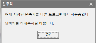

사진과 같은 오류가 뜹니다.
이 오류때문인지

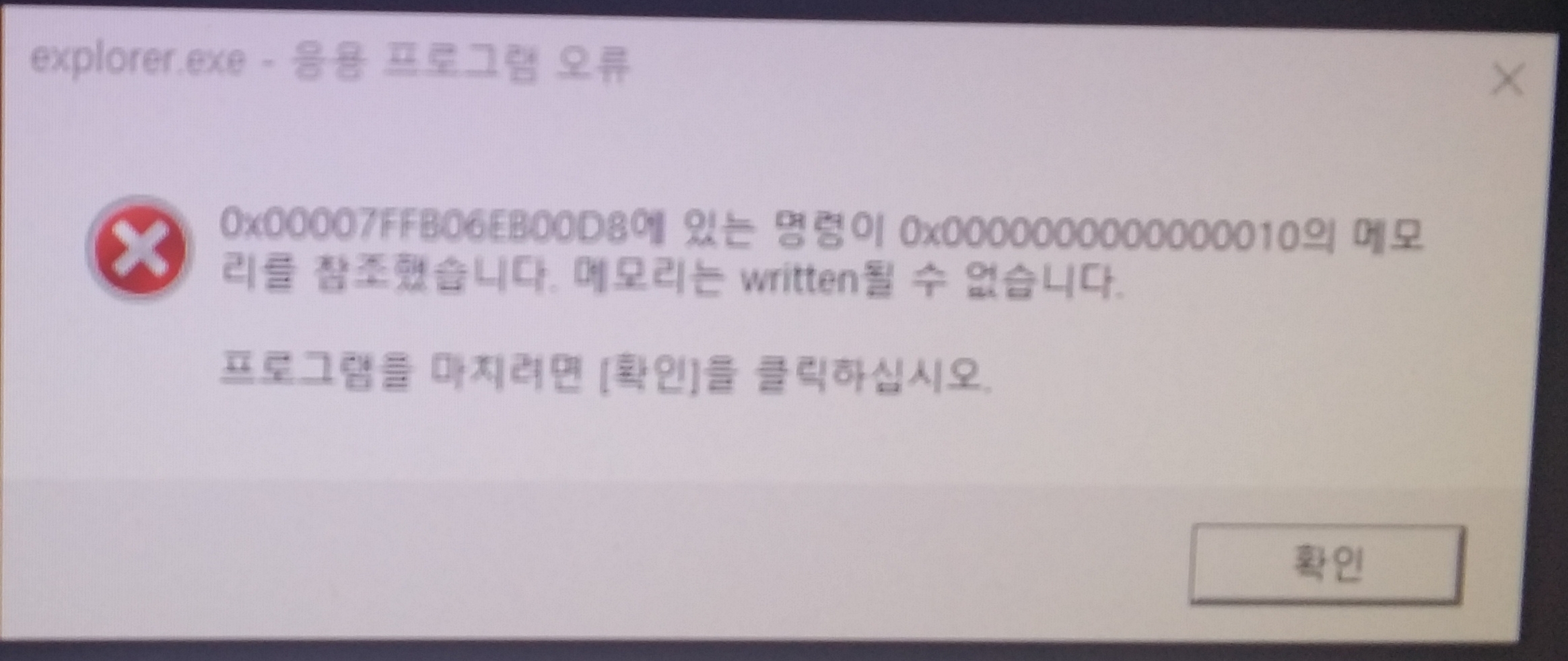

컴퓨터종료시
'메모리는 written될 수 없습니다'
라는 에러도 같이 뜨네요...

    • 첫번째 이미지는 칼무리 실행전에 다른 프로그램에서 해당 키를 사용중인 경우일수 있습니다.
      단축키를 변경해서 사용해보시길 바랍니다.
      또는 윈도우클리너를 실행 후 사용해보시고 문제 없다면 종료목록을 게시판에 알려주시면 확인해보겠습니다.
      (* Fasoo DRM 에서 충돌을 일으키는 경우가 있다고 하니, 제어판에서 Fasoo DRM 가 있는 경우 삭제 해보시길 바랍니다.)
      두번째 이미지는 explorer.exe 에서 발생된 오류로 보입니다. 현재 실행중인 프로그램 중 한개가 충돌을 일으키고 있는거 아닌지 의심이 됩니다.
