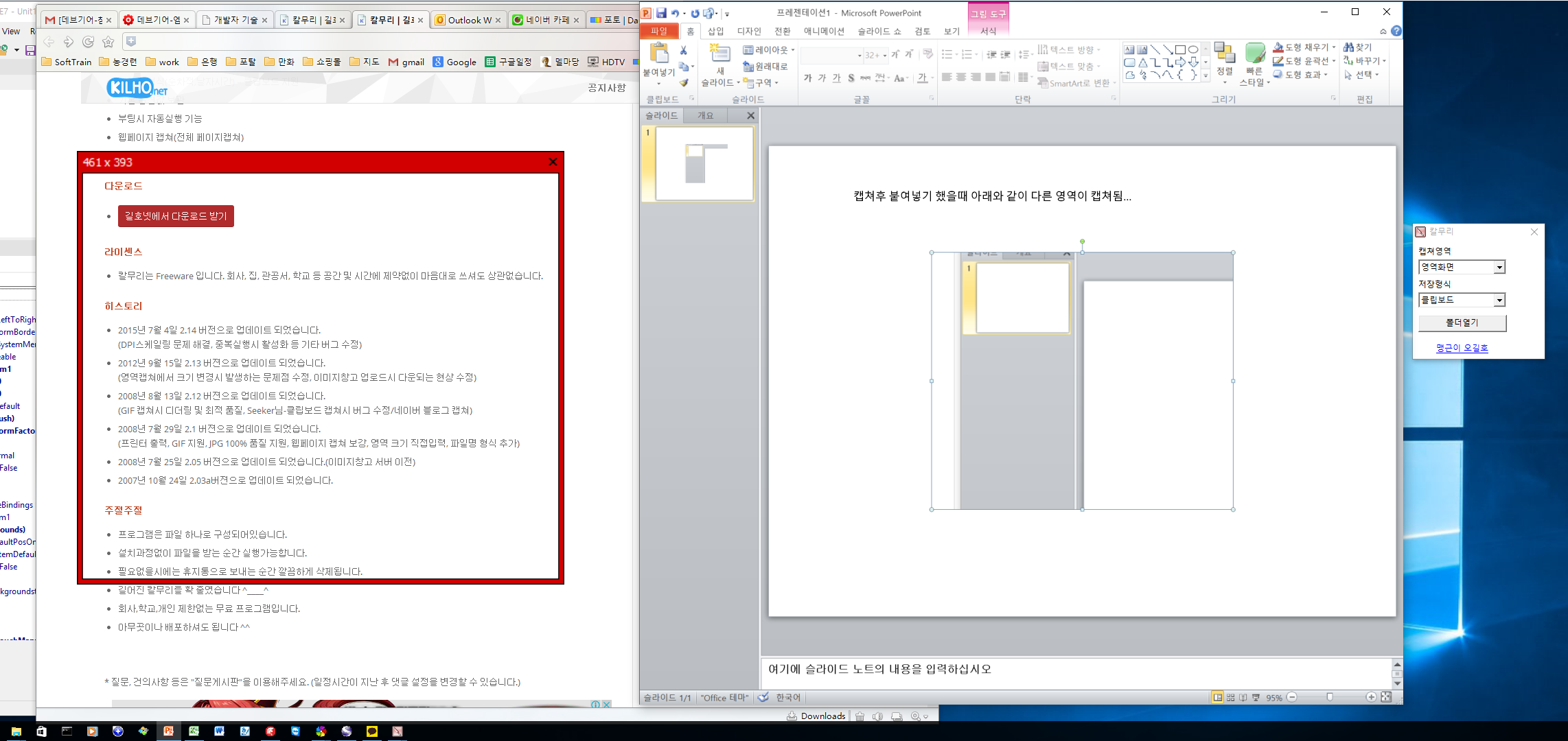

다른 영역을 캡쳐함
일단 노트북과 모니터 듀얼로 쓰고요
모니터를 우측에 노트북이 좌측입니다. 주 모니터는 노트북이고여

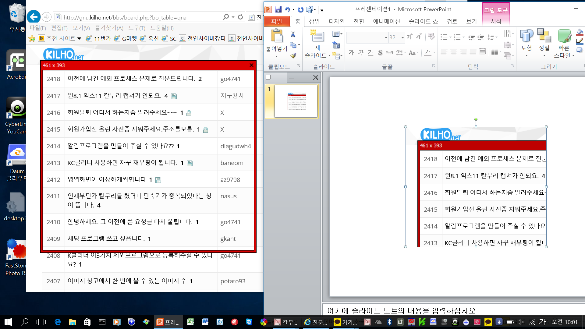

해당 현상은 캡쳐를 해서 첨부하오니 첨부파일 보시면 현상을 확인 가능하실거 같습니다.
그럼 수고하세요~
2015-08-13
모니터 제거하고 노트북만 켜고 캡쳐시 첨부파일처럼 영역이 잘못 인식되네요...
윈도우 10 에서 해당 증상이 나타납니다...
    • 아 칼무리 버전은 2.0.3.2 입니다.
    • 15-08-12
    • 말씀하신 내용이 2.14버전에서 수정된 사항입니다.
      스케일링 관련된 문제로 화면크기를 100%로 설정하신 경우에는 정상적으로 되는데, 윈도우8 이상에서는 125% 로 설정하시는 경우가 많아 발생한 사항입니다.
      칼무리 종료후 길호넷에서 다시 다운받아서 실행 부탁드립니다.
    • 15-08-13
    • 아 이상하네요....
      칼무리페이지에서 길호넷에서 받기 버튼으로 받으면
      파일버전이 2.0.3.2 입니다...
    • 15-08-13
    • 확인결과 파일버전을 입력을 잘못해두었네요. 업데이트시 수정하겠습니다 ^^
      현재 스케일링 관련된 문제인데, 윈도우8에서 수정했는데 윈도우10에서 제대로 안되는것을 확인하였습니다.
      바탕화면 - 오른쪽 마우스클릭 - 디스플레이 설정 에서 텍스트, 앱 및 다른 항목의 크기를 변경합니다.에서 100%(권장) 을 선택할 경우에는 정상적으로 작동되는데, 125% 이상으로 될 경우 말씀하신 문제가 있는것으로 보여 해당 부분에 대해 빠른 시일내에 수정하겠습니다.
    • 15-08-13
    • 현재 수정(윈도우 10 스케일링 관련)하여 업데이트 하였습니다.
      새로 다운받고 실행해주시면 됩니다.
      감사합니다.
