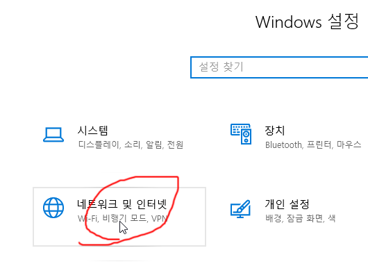

1. 시작 버튼을 누른 후 설정 아이콘을 클릭합니다.
2. 네트워크 및 인터넷을 클릭합니다.

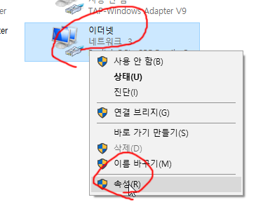

3. 네트워크 설정 변경에 어댑터 옵션 변경을 클릭합니다.
4. 현재 연결된 네트워크가 표시됩니다. 오른쪽 마우스 버튼을 클릭 후 속성을 클릭합니다.

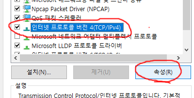

5. 인터넷 프로토콜 버전 4(TCP/IPv4) 를 클릭하신 후 속성을 클릭합니다.

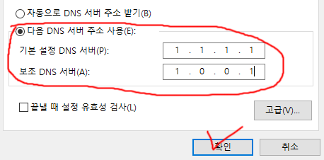

6. 다음 DNS 서버 주소 사용을 클릭 후 원하시는 DNS 를 입력하신 후 확인을 클릭하시면 됩니다.
참고로 유명 DNS 서버 아이피 입니다.
  • KT : 168.126.63.1 / 168.126.63.2
  • SK : 210.220.163.82 / 219.250.36.130
  • LG : 164.124.107.9 / 203.248.242.2
  • 구글 : 8.8.8.8 / 8.8.4.4
  • 클레이어플레어 : 1.1.1.1 / 1.0.0.1
