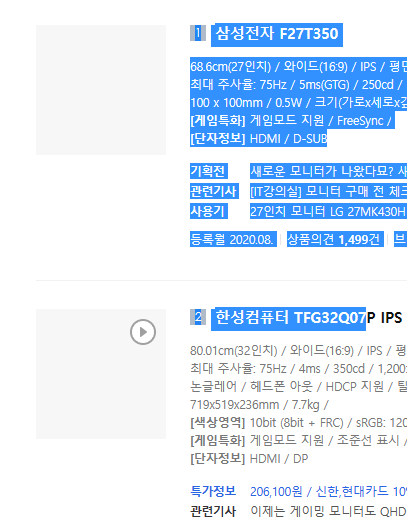

시크릿dns잘쓰고있습니다. 어느순간부터 (꽤오래전부터이지만) 시크릿을 키지도않았는데
특정사이트가 들어가진다던지 (우회안하면못들어갑니다. ) 또는 다나와사이트나 넷플릭스 사이트를들어가려는데  ㅇ오류가납니다.
넷플릭스는 DNS_PROBE_FINISHED_NXDOMAIN 로뜨면서 접속이안됩니다.
시크릿dns를 키면 들어가지고 넷플릭스가.   또는 시크릿 dns킨다음 바로끄고 넷플릭스들어가면잘됩니다.
또이러면 다나와사이트가  ㅊ첨부파일처럼 화면이 안나옵니다(그림파일만그렇습니다.  ㅇ어느사이트가서 게시판보면 게시판댓글이라던가 게시판 글옆에첨부댄 아이콘등 이 ? 식으로나옵니다. 첨부파일2번.
전에도이러한증상이있었는데 좀사용하다 멀쩡하였습니다. 그런데 어제오늘부터 이러는데 미치겠네요;; 지워도안지워지고 ...
다른사이트는확인못하였지만 여러사이트가이러합니다.
